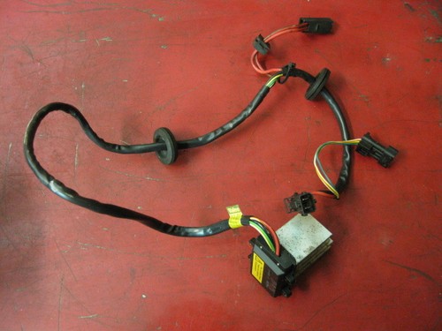

Проблема следующая. Примерно год назад начал глючить мотор вентилятора печки. Заменил щётки. НО. Опять - то всключается и работает нормально, то дует еле-еле. Стукнешь под бардачком - работает веселее. Как я понимаю, проблема в "Блоке управления" (см. картинку). Поделитесь опытом ремонта/диагностики. Где он стоит и как разбирается? У кого из коллег будут соображения/советы?

Нет, проблем со снятием мотора нет. Вопрос связан со снятием и ремонтом (если это возможно) "блока управления" - 34а на картинке), которого нет на моторчике - он находится в салоне с правой стороны?

на бнв такие ежики восстановливал ,немного герметик  расколупать и пропаять выходные транзисторы

Вопрос к уважаемой публике, снимавшей с машины этот "ёжик" - где он точно находится? Я что-то его не нашёл ни с правой ни с левой стороны.  saab35

ну по схеме он поидее есть, если после стука возле бардачка значит в тех краях) а вентилятор крутит если напрямую к 12в подключить?

Вентилятор крутит. saab21
Нету его там. А вот педали газа водителя есть какой-то хитрый узел, закрытый прозрачной пластиковой крышкой. Может, ОН? saab70

http://i.ebayimg.com/t/01-02-03-04-05-00-99-saab-9-5-oem-heat-ac-blower-motor-speed-resistor-4869319-/00/s/NDgwWDY0MA==/$(KGrHqZ,!pEE63YiDEB-BPB)jQg5ig~~60_12.JPG
http://i.ebayimg.com/t/SAAB-9-5-blower-motor-speed-resistor-4869319-99-03-SAAB-95-BLOWER-SPEED-/00/s/MTIwMFgxNjAw/$(KGrHqF,!osFBZt6!RSYBQeG6HJ9ng~~60_57.JPG
может фото поможет

Да, похоже, что около педали газа он и стоит... Блин, а что на нём ещё и штекера нет? Придётся весь провод снимать? saab35
P.S. На фото Ваш? Может, уступите, если что из "обменного фонда?

не мой в гугле нашел)

Тему можно закрыть. Разобрал я этот "прибор", который за 7 с копейками лимонов на Экзисте, заменил термопасту, пропаял контакты и - только в путь!

Уважаемый...расскажите поподробнее ... что именно разбирали и где пропаивали.. может на фото покажите...
И по монтажу - демонтажу поподробнее... похоже и у меня такая же напасть
