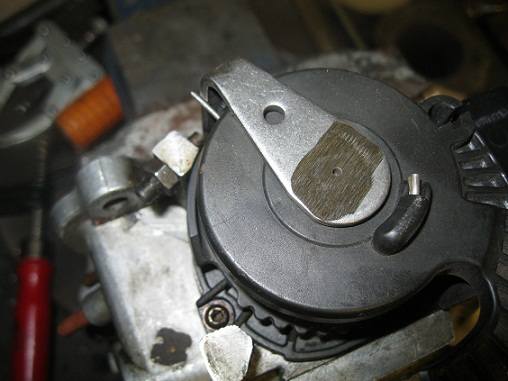

Приветствую всех.У меня сааб 9-5 год 2000ый.Как то после неумелой попытке взвести дроссель(год выпуска 2010ый) сломал её чёрную пласмасовую часть http://images.vfl.ru/ii/1383329738/203a72d7/3427017_m.jpg взял с донора .Поставил какое то время поездил.В один прекрасный момент машина не завелась.Проверил всё касету,дпкв,топл.бензанасос.Потом заводил заводил и о чудо.Из подкапота тик -так(соленодид),в аврийном режиме дросселя машина завелась при помощи педалирования  газа.Как я понимаю пушной дросселю пришёл,раз он не открывает заслонку в режим ХХ?Потом этот дроссель разбирал собирал,смотрел бегунок ,чистоту графитовых удорожек и прочее по инструкции.Ставил другой б,у дроссель который мне прислали с разбора.Ситуация аналогична.Заводится только в аварийном режиме машина-совпадение.Или ещё что посмотреть???

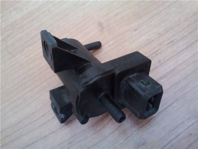

смотрел вот этот вакумный клапан что на перегородке,один из трёх шлангов от него о кстати идёт на дроссель.Клапан в пределах нормы звонил мультиметром показывал что-то 36ом в идеале пишут 44 ом. на фото почти он но с тремя сосками http://images.vfl.ru/ii/1383250447/e85d4ec4/3420493_m.jpg сам дпдз(соленоид)за тросиком газа так же смотрел-звонил мультиметром-щёлкает и отстреливает значит рабочий
