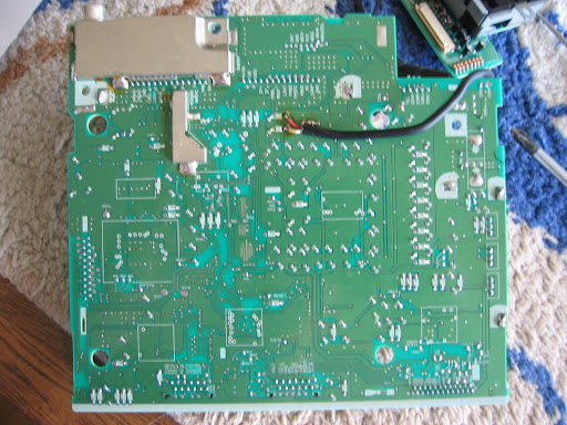

Re: Подключение Ipod или др. к штатной магнитоле 9-5
Выражаю благодарность Драпу saab21  за теорию...
Моей жене за "держатель" паяльника...
Моему терпению...
И конечно моему самолетику...
             Все получилось, доволен ака слон... saab21  saab21
что то у меня трудно с переводом
подскажите центральный провод штекера на какую дорожку паять?
http://s014.radikal.ru/i328/1010/64/725923d194dc.jpg
Подсказываю.
Оставь эту идею совсем! Через мафон - плохо, надо сразу на усилок паяться - и звук лучше и с кассетой мароки нет! Проверено saab20
Отпаивай, не стоит оно того, я пару месяцев поездил, с кассетои помучался и нафиг забил.
Месяц назад сделал вот по этой схеме
http://jurgar.wordpress.com/2008/07/10/ … -audio-en/
Звук много лучше, да и c кассетой мучаться не надо, поверь!
Для звука, вот этот - http://lh4.ggpht.com/edgarasr/SFvvhAKge … imgmax=512
Второй, для того, чтобы радио отключить, когда подключаешь MP3
Пожалуйста saab10
Кстати массу, на плату, на саму дорожку, как на картинке, не паяй, можно пройти по дороже правее, там будет отличный контакт для пайки saab20
