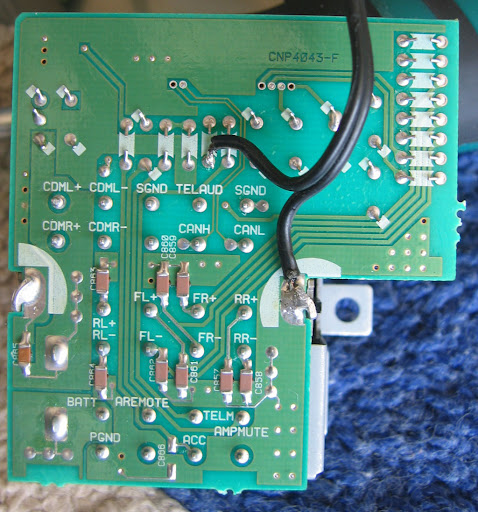

Тем кто делал распайку через телефон. И делал тумблер для активации входа Mp3:
цитата из методы (jurgar.wordpress.com/2008/07/10/saab-9-5-audio-en/) пишет:
Solder two cables to the 2 pins as shown in picture. One of the pins is TEL-MUTE, second- GND. To activate MP3 input that two pins should be connected together by switch.
http://lh3.ggpht.com/edgarasr/SFvvev-VijI/AAAAAAAAACk/UEfje5umFkw/10.jpg?imgmax=512
Так вот, тем кто делал этот тумблер - нужно размыкать данный контакт до размыкания цепи питания магнитофона (снятие клемы с АКБ, демонтаж магнитофона).
В противном случае, при последующей подачи питания, магнитофон запрашивает код (RADIO CODE).
Инфа - непроверенная, но вероятность 99%.

Ну вот ради эксперимента, давай пробанем мой вариант?!
Если буду прав я - привяжешь мне магнитофон бесплатно, если ты - стеру свое сообщение и принесу публичное извнение (хотя не понимаю за что).  saab14
А то как-то не хоцца еще 30 тыщ отдавать ради фокусов с блокировкой майфунама.  saab18
П.С.
Я када еще вход делал у меня косяк произошол с этим проводом. Я несколько раз доставал-вставлял майфунама и все было ок, а потом замкнул этот провод, вставил майфунама и получил RADIO CODE.

Re: Кто может сделать линейный 3,5 мм вход в штатную магнитолу?
Ответ был чуть выше:  saab14
Выводите этот провод на кнопку.
Желаете послушать по кабелю - замкнули контакы, желаете послушать радио - разомкнули.
Фона радио - не будет.

47 Отредактировано SAAB-рат (05-01-2011 23:31:27)
ДенискА пишет:
так понимаю надо еще 2 провода и на конце включатель?
Да. Когда контакты замкнете - СИД напишет: TELEPHONE.
Разомкнете - будет показывать частоту радио.
Тока когда будете вставлять магнитоллу на место разомкните контакт.
Также при снятии клеммы, сначала разомкните контакт, а потом снимайте клему.
